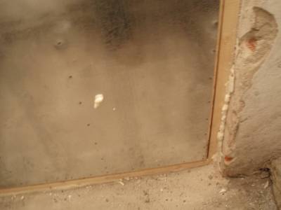

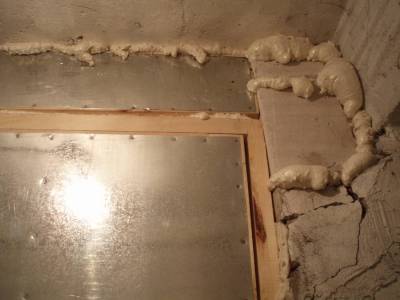

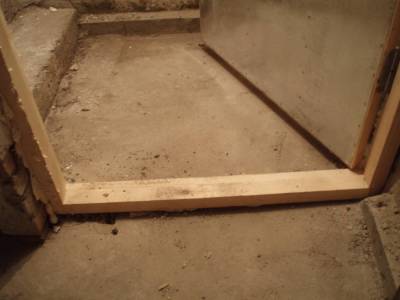

В одном из подъездов дверь в подвал перекосилась (верхняя петля ослабла), ручки нет, открыть мне - не представляется возможным. Там же открыт люк на чердак. С октября (5 месяцев) прошу ЭУ-23 озадачить плотников... разными способами.... да не судьба: то сезон ремонтов и плотник стеклит окна, то....
Однажды "звезды сошлись", инженер (которому подчиняются плотники) внял просьбе, услышал проблему.... и предложил заменить всю дверь (она родная дому, т.е ей - 50 лет, отродясь не менялась, металл проржавел, дерево - сгнило, открыть ее даже мужчине - проблема! Договорились: дверь новая, деревянная, обитая железом, огнеупорная. Заказывает он ее в организации, а его плотники - ставят. Вешает старый замок. Я подписываю справку.
Как это реализовалось:
Стук в дверь, "Я - плотник" - я доделал дверь, иду забивать Ваш люк, далее ..... подпишите справку". Прочла, попросила все делать качественно,
подписала (видела начало установки, казалось бы - какие проблемы с установкой двери?) Сомнения были, но инженеру известна моя въедливость.... (с его помощью некоторое время назад искала "замок навесной - 900 руб", и пошла на второй круг в сопровождении УК)...
В сончас детей спустилась...
Фото прилагаю.
ДРать их надо. Часто. В системе. Регулярно.
Только так их можно заставить нормально работать.
Прикрепления: 8013753.jpg(123.5 Kb) · 9183013.jpg(102.4 Kb) · 2473457.jpg(157.4 Kb) · 0442329.jpg(103.0 Kb) · 1842270.jpg(146.7 Kb)

Аналогично "в нашей деревне": звонят в дверь, подпишите акт,мы окна на чердаке сделали. -"? мы не просили, у нас будет кап.ремонт.Зачем платить дважды?" "Это бесплатно, платить не надо" "Тогда зачем наша подпись, если это благотворительность?" Но на чердак полезла, и что? вместо жалюзийных решеток забито старым ржавым железом! На счет регулярно-согласна.
Тиара Дата: Среда, 08-Фев-2012, 18:33 | Сообщение # 129
Прикольненько, но инженер ЖЭУ считает, что все нормально! Раз справка подписана.
А в справке звучит, что дверь установлена. Да я разве с этим спорю? Я говорю о качестве работы. Но - не понимает. Считает, что это - итоговый вариант.
Ни отсутствие запенивания с обратной стороны двери, ни недо-срезанная пена с лицевой (а местами - не срезанная вовсе), ни отсутствие следов штукатурки (или как называется заделка пены?), ни пара трещин на самой двери роли не играет!
А я ведь просила всего лишь заменить сломанную верхнюю петлю двери и прибить ручку....
Придется писать претензию. sad
Добавлено (08-Фев-2012, 18:33)
Это - дверь в подвал. Она даже неантивандальная. Держится на 4 гвоздях и некотором количестве пены.Об огнеупорности речи нет (дом газифицирован, с подъездным силовым проводом, который тоже не менялся 50 лет).
Испытываю очень сильные эмоции на тему косорукости...
