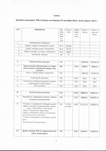

такая вот смета с тарифом на содержание и обслуживание в 15,50 руб/м.кв. предлагается "председателем" на данный момент. Какие будут мнения?
Прикрепления: 7304663.jpg(113Kb) · 3309287.jpg(106Kb)

Смета вполне реальная и подробная. Однако у меня возникли вопросы:
- почему Смета составлена на такой период ( она должна составляться на календарный год или на период с момента образования и до конца года);
- почему заложены налоги на зарплату 47%, должно быть 26,2%;
- Почему она подписана ревизором? Она должна быть утверждена Общим собранием.

Налоги на зарплату: 34% ВБФ + 13% подрходный налог.

Quote (Любовь)
собственно, смета является обоснованием предлагаемого тарифа, так что не особо важно на какой период она составлена.
Quote (Любовь)
смета ещё никем не утверждена и никем не подписана. Это - предложение обслуживающей организации ООО "ЮОН" по тарифу на содержание ОИ МКД, которое собственники могут утвердить, а могут и не утверждать.

То есть, всех устраивает предложенный тариф?

Quote (KurNa)
Не понятно: 2.2.2. кто будет сбивать сосульки? Полная ли очистка кровли будет?
2.2.3. что входит в текущий ремонт инженерных систем? Замена 3 метров аварийного общедомового стояка через перекрытие входит в этот ремонт?
2.2.4. Почему нет приборов учета?
2.2.5. Если не хватит электроэнергии за МОП - откуда будут брать деньги тогда? И будут ли экономить и выключать свет в подъездах, если это все включено и так?
Расходы на вывоз ТБО и КГО как реально рассчитаны? Ибо невысокая цена выходит.
2.2.8. Почему дератизация - 0 руб.
2.2.9. Есть ли расчет расхода материалов, откуда сложилась данная цифра.
Так же можно рассмотреть вопросы по управлению. smile

Quote (dworkin)
Смета составляется раз в год на год. Еще вопрос: от ЮОН смету предложила Бурнашова? Еще вопрос: откуда взялась сумма за аренду общего имущества и почему она не участвует в формировании тарифа? Зачем вообще сделана строчка про рекламу, если она нулевая??
2.1. вообще не понятно. Особенно слова по нормативам - потом никуда их не пришить, так как может оказаться, что нормативы рассматриваются из разных документов. Вообще смета дающая возможность играть ею тому, кто будет ее исполнять по его/её усмотрению. Я бы такую принимать не стала.
