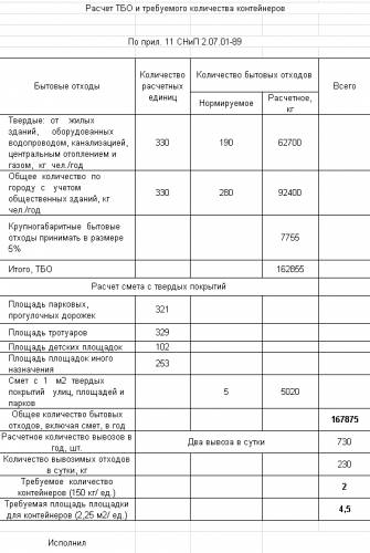

    Уважаемые управдомы! Если Вас это не затруднит, сообщите, пожалуйста, как рассчитать НЕОБХОДИМОЕ количество контейнеров любому дому для сбора мусора, чтобы заключить договор на оплату за вывоз этого мусора из РАССЧИТАННОГО КОЛИЧЕСТВА КОНТЕЙНЕРОВ на каком - нибудь простом примере. Буду Вам благодарна. Убедительная просьба: не надо всяких разных доводов и разъяснений. Алина.
    А1 Дата: Пятница, 28-Окт-2011, 22:36 | Сообщение # 15
    Вот что предлагают на форуме генпланистов
    Тут вообще в килограммах считают
    Прикрепления: 5085973.png(29Kb) · 3935589.xls(31Kb)
