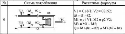

Опять вынужден извиняться (плохо все-таки что нет схемы). Самому стало интересно. Более внимательно еще раз посмотрел ветку и обнаружил в #55
Quote (PN)
В доме у нас бойлер, есть счетчик, который считает всю ХОВ и есть счетчик, который считает все полученное тепло. Плюс, у нас работает циркуляция ГВС (хорошо работает, нет претензий - вода реально очень горячая в любое время дня, сразу при открытии крана), и есть какие-то отдельные показатели затрат тепла на потери в системе циркуляции.
Поэтому, предполагая что М3 это "счетчик, который считает всю ХОВ", вынужден поменять мнение:
1) t3 абсолютно НЕНУЖНА;
2) расчет отопления и ГВС приведенный мной правильный
1. Определяем общую сумму затрат на ГВС Сг=Qг х Т где Т - тариф стоимости одной гигакалории отопления (в рублях).
2. Определяем стоимость куба воды ГВС= Сг/V3.
3. Дальше по 307 постановлению каждому начет на ГВС.
4. Определяем потребление тепла на отопление Qт=Qo-Qг.
5. Определяем общую сумму затрат на отопление Ст=Qт х Т где Т - тариф стоимости одной гигакалории отопления (в рублях).
6. Дальше по 307 постановлению каждому начет за отопление.
За исключением, к Сг (сумме затрат по расходу тепла на подготовку ГВС) необходимо прибавить затраты на ХОВ или к стоимости 1 куба ГВС прибавить стоимость 1 куба подготовки ХВС.
Если я не ошибаюсь, то в соответствии со словесным описанием автора получаем цепь подготовки ГВС: из обратки теплоноситель через М3 поступает в бойлер, а далее в сеть ГВС, где организована циркуляция со врезкой обратки ГВС между М3 и бойлером.
Все остальное высказанное мной в отношении качества работы расходомеров тоже остается в силе, если система открытая какой-то расходомер неимоверно врет.
Добавлено (14-Апр-2012, 02:45)
Кстати, господа форумчане, кому интересна тема оплаты по отоплению и ГВС. Должен высказать свою крамольную мысль в отношении методики расчета потребителей по данным вопросам. У меня конечно академического образования и всяких степеней нет, но имею вполне обоснованное мнение, подкрепленное расчетами, что нас, потребителей данных коммунальных ресурсов, господа котловоды как "драли" до введения приборов, так и намерены драть дальше путем неправомерных расчетов. Если раньше обдирание происходило за счет завышений нормативов, то теперь нас "раздевают" с умным видом путем запутывания. Так я считал и продолжаю считать, что любой расчет для потребителя, в формуле которого имеется параметр hх является незаконным. Пояснение: hх - параметр, влияющий на величину тепловой энергии, затраченной на получение теплоносителя у генератора тепловой энергии и является несомненно важным, но после получения тепловой энергии он уже получается учтенным в стоимости приготовления одной гигакалории тепла и в дальнейшем является уже учтенным вместе с другими составляющими в тарифе для населения. Потребитель имеет отношение с тарифом (где это уже учтено), но при этом в открытых сетях он оплачивает использованную энергию по такому тарифу и ему еще считают потери и ГВС с учетом hх. То есть, ему говорят, что поскольку ты не вернул часть теплоносителя в сеть, то изволь оплатить эту часть уже с учетом не Т2(h2), а с учетом Тхв (hх), но ведь израсходованный теплоноситель уже посчитан с учетом hх в тарифе, а нам не навязчиво считают его еще раз. Что это означает: потери или ГВС нам считают Mг(h1-hх), а, как я считаю, положено Mг(h1-h2). Для тех, кто не понял логическую цепь моих рассуждений приведу простейшее математическое уравнение доказательство:
1) энергия, полученная по подающей трубе Q1=M1(h1-h2);
2) энергия, возвращенная по обратке в тепловую сеть Q2=M2(h1-h2);
3) из закона сохранения энергии (баланса мощностей) Q1=Q2+Qг откуда Qг=Q1-Q2 подставляем значения мощностей Qг=M1(h1-h2)-M2(h1-h2) откуда Qг=(M1-M2)(h1-h2) или Qг=Mг(h1-h2) прошу заметить не hх, а h2. Что это значит: h2- зависит от Т2 минимально 50 градусов, hх - зависит от Тхв минимально 0("ноль") градусов, то есть нам не навязчиво ввели за израсходованный теплоноситель увеличивающий коэффициент на порядок выше.
Если я ошибаюсь - прошу поправить примерами и расчетом.

Конечно, Вы ошибаетесь smile ровно в этом месте:
Quote (gor)
На самом деле, энергия, полученная по подающей трубе Q1=M1(h1-hхв),
а энергия, возвращенная по обратке в тепловую сеть Q2=M2(h2-hхв).
Добавлено (14-Апр-2012, 14:43)
Quote (gor)
Q1=Q2+Qг
И здесь тоже заблуждение, должно быть
Q1=Q2+Qг+Qот

Quote (lib)
- а давайте попытаемся все-таки определить моя ошибка или Ваша? Спокойно, без эмоций.
1) Я утверждаю, что формулы абсолютно верны для определения баланса тепловой энергии для производителя, но в части расчета с пользователем, применение hхв неправомерно. Обоснование: генератор выработки тепловой энергии произвел энергию Qо, которая характеризуется балансом. В этом балансе учитывается и энергия, затраченная на подогрев подпиточной воды от Тхв до Т1. В результате работы производителя создан ресурс с определенной себестоимостью производства. Производитель тепла к себестоимости этой энергии (обратите внимание уже с учетом Тхв подпитки) прибавляет полагающиеся накрутки и преподносит в ТЭК для утверждения тарифа для населения, который этот тариф принимает. Таким образом на границе балансовой принадлежности с абонентом абонент имеет стоимость ресурса, который и приобретает, определяя показания по приборам. Вот первая часть моей логики. Что здесь неверного ? Прошу ответить.
2) Теперь вторая часть - потребление.
Quote (lib)
И здесь тоже заблуждение, должно быть Q1=Q2+Qг+Qот
- нет уважаемый lib, я не ошибся. При расчете цепей, сетей принято производить расчет сложной системы путем поэтапного приведения ее к более простой цепи. Зачем нам увеличивать количество цифр и вычислений, ведь у меня нет возражений и разногласий с Вами по Qот. Хотите, считайте что я уже оплатил полностью Qот, хотите считайте, что отопление закрыто и у нас только потери и ГВС (которое котловоды приравнивают к потерям). Так что все правильно, абонент при закрытом отоплении получил по прямой Q1, часть этой энергии ушло на ГВС Qг, а часть он вернул обратно на границу Q2, повторюсь, допустим отопление закрыли Qот=0 вот и получаем общий баланс для абонента Q1=Q2+Qг. Далее позвольте с Вами не согласиться
Quote (lib)
На самом деле, энергия, полученная по подающей трубе Q1=M1(h1-hхв), а энергия, возвращенная по обратке в тепловую сеть Q2=M2(h2-hхв).
- на том основании, что на границе у абонента нет Тхв на обратке, и сами производители теплосчетчиков подтверждают мои слова приводимыми в паспортах формулами для определения энергии на подаче и на обратке, для абонента нет на границе Тхв., а есть Т1 и Т2. Если вы не согласны с моими доводами, то возьмите и сами еще раз посмотрите формулы расчета по подаче и по обратке, а если опять не согласны, то посчитайте отдельно Q1, затем Q2, затем Qг с применением hх, а потом все сложите, и вы увидите, что сумма баланса получится больше. То есть, нам предлагают потери в сети дома и ГВС считать не как разницу между полученной и вернутой энергией Qг=Q1-Q2, а через Тхв(hх), которая есть только у производителя тепловой энергии. Объяснение тепловиков логично с точки зрения обоснования процессов физики, но при этом противеречит экономическому расчету через стоимость продукта.
Готов выслушать Вас.

А теперь несколько частностей. Действительно по подаче приходит Q1=M1*t1, но при этом вклад энергетического предприятия в это тепло равен M1*(t1-tхв), также по обратке формально возвращается нагретая до t2 вода, но она никогда не остынет до 0, а остынет только до tхв, поэтому источнику вернется тепла только M2*(t2-tхв). Остальное, естественное тепло, он не сможет забрать и перепродать. Эти формулы я привел для денежных расчетов. Можно спорить о физике процесса - учитывать ли tхв дважды или нет (в подающем и в обратном), для нужд отопления это не принципиально (итог один и тот же), но никогда не будет тепло пришедшее через подачу равно M1*(h1-h2), а ушедшее через обратку равно M2*(h1-h2), как указали Вы. Верные формулы для этих балансовых операций надо принять Q1=M1*h1 и Q2=M2*h2 (без учета hхв). Далее, при потреблении воды из тепловой сети абонент обязан оплатить всю добавленную энергетическим предприятием тепловую энергию, содержащуюся в этой воде, вот здесь и возникает tхв, абонент обязан оплатить Qг=Mг*(tг-tхв). Я 7 лет сижу на расчетах по открытой схеме с приборами учета и у меня всегда, ежемесячно, концы с концами сходятся. При этом у нас все величины t1,t2, tг, tц различны(последняя - температура обратки на выходе из циркуляционного трубопровода). Я все равно Вас понять не могу, tхв уменьшает деньги к оплате, зачем с ней бороться? Ваши трактовки и применения энергетических формул неверны. До чего хотите уменьшить Вы не соответствует ни физике процесса, ни движению денег в этом процессе. Может, Вам будет полезно изучить методику расчетов тепла, прилагаю (сам я ее 7 лет не ворошил, а все, что осело у меня уже выдал smile ).
Добавлено (15-Апр-2012, 13:39)
Quote (gor)
Давайте вернемся к началу, иначе спор ни о чем.
Параметр hхв (tхв) отвечает за начальную температуру нагреваемой воды, это естественное тепло, к нему энергетическое предприятие отношения не имеет. Если вода массой М нагрета до tг, то оплачиваемой потребителем добавленной предприятием тепловой энергии в ней М*(tг-tхв). Именно в этом смысл параметра tхв, чтобы уменьшать плату за подогрев. В расчетах тарифа на тепло включают затраты на производство тепла для нагрева от tхв до расчетной температуры.
Далее, там у Вас еще есть одна неточность во фразе "ГВС нам считают Mг(h1-hх)". На самом деле эта формула верна только, если ГВС организовано исключительно с подающего трубопровода. Если есть подмес из обратки, то эта формула неверна.
Теперь, формула для ГВС, которую Вы полагаете верной Мг*(t1-t2), означает только то, что эта масса прошла через дом и вернулась на источник, потеряв только температуру (тепло). Такая формула верна только для расчета стоимости отопления без утечек.
Правильная формула для расчетов при нулевой схеме учета Q=M1(h1-h2)+(M1-M2)(h2-hхв).
Quote (gor)
Здесь Вы не правы в корне smile . Для открытой схемы принципиально есть отопление или нет, точнее принципиально как организована подача ГВ - с подающего тупиком, с обратного тупиком, смесь тупиком, циркуляционно с подающего, циркуляционно с обратного, циркуляционно смеси. При каждой схеме своя формула для расчетов.
Предположим, у Вас нет отопления, подаете ГВ с обратки тупиком Qг=Mг*(h2 -hхв), а если Вы подаете ГВ из подающего, то Qг=Mг*(h1 -hхв). Если Вы подаете смесь, то Qг=Mг*(hсмеси -hхв).
Теперь добавим циркуляцию, все тепло на нужды горячего водоснабжения Qгвс=Qг+Qц, где Qц=Mц*(hг-hц). В зависимости от собранной в доме схемы у Вас будут разные формулы для расчетов. Мы применяем все 6 в зависимости от погоды и регулярно переключаемся. В морозы заставляем только обратку циркулировать в кранах ГВС, когда на входе 110-115. Летом только тупик, так Поставщик дает. Поэтому упрощать в данном случае не стОит smile .
И давайте не будем сразу углубляться в частности и расчеты, а определимся в стартовых понятиях. Нет смысла копаться в дальнейших выкладках, если пути расходятся на старте smile .

Уважаемый gor, я очень ценю Ваш опыт и добытые пОтом и кровью знания в вопросах ЖКХ, но поймите меня правильно, пока мы с Вами не стартуем с одних и тех же понятий и не пойдем в одну и ту же сторону, то так и будем спорить ни о чём. И ровно в этом смысле я не вижу необходимости проверять концевые расчеты, если посылки для них у меня и у Вас разные.
Я забыл упомянуть, что все тарифы на производство тепла рассчитываются исходя из полного возврата теплоносителя на источник и в этом смысле txв никак не может быть учтено в тарифе на производство тепла. Это одна из Ваших ошибок.
Теперь вернемся к открытому водоразбору и теплосчетчику, который считает на входе всю энергию и расход теплоносителя.
C точки зрения физики абонентом потреблено энергии: M1*h1-M2*h2, у Вас другие формулы были, я на них указывал. Это еще одна Ваша ошибка по данному вопросу.
Вычитая и добавляя слагаемое M1*h2, группируя, получим M1*(h1-h2)+ (M1-M2)*h2 - формулу из тепловычислителя при tхв=0.
Теперь движение денег:
пришло к абоненту оплачиваемой энергии M1*(h1-hхв), вернулось M2*(h2-hхв), к оплате разница
M1*(h1-hхв)-M2*(h2-hхв)=M1*(h1-h2)+(M1-M2)*(h2-hхв).
Больше здесь спорить, на мой взгляд, не о чем. А прежде чем дальше углубляться в этот вопрос, надо досконально изучать тарифообразование, чтобы смело утверждать, что что-то оплачивается дважды. Не могут котловоды всю страну одинаково дурить smile . Охотно верю, что у Вас конкретно котловоды могут неправильно стоимость ГВ в части тепла считать. Наши местные котловоды тоже умудрились при открытом водоразборе через ОМС тариф на ГВ протащить, но только 1 год он просуществовал. Мы у себя считаем стоимость ГВ по фактической температуре ее приготовления, то есть по формуле (tг-tхв)/1000 определяем количество Гиг в тонне, умножаем на тариф, добавляем стоимость ХОВ, получаем стоимость 1 т. ГВ ( в своих внутренних расчетах приравниваем 1т к 1 м3), при этом tг определяем по показаниям отдельного тепловычислителя на линии ГВС. Вы для себя попробуйте рассчитать сколько будет стоить ГВС отдельно с обратки, отдельно с подачи и отдельно когда подается смесь наполовину обратки с подачей, увидите, что цена будет сильно отличаться. Я для себя так 7 лет назад численные эксперименты ставил smile .

Прикрепления: _2012_04_____10.doc(68Kb)
gor Дата: Понедельник, Сегодня, 03:28 | Сообщение # 105
Сообщений: 540
Награды: 16
Уважаемый lib, позвольте с Вами согласиться, Вы несомненно правы в том, что первоосновой в данном вопросе является ценообразование, сначала – на что ?, а потом – каким образом ? А вот высказывание, что
Quote (lib)
- извините беспочвенно. Это где Вы такое увидели или прочитали ? ЭСО производит два ресурса – тепловую энергию и ХОВ. Если бы данный Ваш вывод соответствовал действительности, то несомненно Вы правы по всем другим расчетам с применением hхв, но … . Если рассматривать технологию тех процесса (как Вы и отметили, что нужен одинаковый старт), то котельная (будем условно считать в ее лице ЭСО) берет холодную воду, состояние которой характеризуется Тхв, производит хим подготовку, после чего нагревает эту воду до Т1, сообщая ей определенную энергию. На производство определенного объема ЭНЕРГИИ затрачивается определенное количество средств. Чтобы определить себестоимости одной гигакалории, Вы должны объем затрат поделить на произведенный объем продукта. Таким образом Ваше утверждение, что Тхв не участвует в расчете стоимости не соответствует действительности. Ваше утверждение, «что все тарифы на производство тепла рассчитываются исходя из полного возврата теплоносителя на источник » тоже чисто физически не могут соответствовать действительности, поскольку всегда есть открытые системы, где отбор теплоносителя неизбежен, и всегда есть нормированные потери. Кроме того Т2 поступающего теплоносителя обратно меняется в некоторых незначительных пределах. Еще раз повторюсь: Вы и Ваш расчет несомненно были бы относительно верными, если бы старт расчета себестоимости гигакалории производился от некоторого объема теплоносителя, имеющего некоторую начальную температуру Т2. Но позвольте Вас спросить: «А откуда у этого объема уже появилась температура ?» «Вам ее что тепловики просто так подарили ?». Наши разногласия легко разрешаются путем ознакомления с расчетом себестоимости одной гигакалории любой ЭСО. Если в расчете применен параметр (h1-hх), то прав я, а если в себестоимости стоит (h1-h2), то несомненно правы Вы и в дальнейших расчетах с потребителем все сверхнормативные потери и ГВС следует рассчитывать с учетом hхв. Я лично наблюдал методику расчета себестоимости через Тхв, что является для меня несомненно верным.
Quote (lib)
- С точки зрения физики абонентом потреблено энергии
Q=М1(h1-h2) – М2(h1-h2)=(М1-М2) (h1-h2) так что группируя члены уравнения мы ну никак не получим Вашего выражения «M1*(h1-h2)+ (M1-M2)*h2» smile . Эта часть тоже легко проверяется на расчете простейшей цепи. Следующая Ваша ошибка - это мнение, что при tхв=0 hхв тоже равно нулю и поэтому, якобы исчезает из формулы. Запомните hхв НИКОГДА НЕ БУДЕТ РАВНА НУЛЮ, tхв и hхв не одно и тоже. И второе запомните «Чем ниже Тхв Вам программируют в прибор, тем больше у Вас окажется потребленной энергии и Вы больше заплатите. Вот почему меня возмутили действия Ваших тепловиков, забивающих Tхв=0, поскольку в сети не может быть вода такой температуры (попробуйте транспортировать воду, находящуюся в переходном состоянии по трубе biggrin , кроме того есть температурные нормы сетевой воды) и это заведомая сознательная приписка, увеличивающая стоимость именно ГВС.
Quote (lib)
Золотые слова. Полностью с ними согласен. Вот и поинтересуйтесь у любой ЭСО методику расчета себестоимости одной гигакалории.
Quote (lib)
- ой ли, а устанавливать нормативный тариф исходя из расчетной температуры значительно превышающий климатическую температуру зоны могут однако biggrin .
