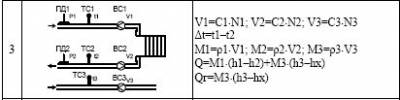

Судя по всему, водоразбор у Вас закрытый, схема присоединения ГВС тупиковая. Первый отчет сосчитал Вам тепло по формулам из схемы 3 вместе с теплом в ГВС.
По этой схеме должно отдельно также насчитываться тепло для ГВС. Вам генерируют типовой отчет, но не для этой схемы потребления. Надо в отчет добавить еще колонку Qг. ЧТо касается второго отчета, то схема 7 тупиковая,
Вам посчитано тепло на горячем водоразборе и масса воды. Данные второго отчета должны входить в первый, если у Вас, конечно нет каких-то особых присоединений. Прилагаю схемы потребления и расчетные формулы для СПТ 943. Если я правильно понимаю ситуацию, то масса ГВС и тепло на ГВС из второго отчета сидят в первом отчете. Для расчетов с Поставщиком берется первый отчет. Для расчетов внутри берется второй отчет, тепло из него делите на тонны (кубы) получаете тепло в одном кубе, умножаете на тариф, добавляете стоимость куба холодной воды, получаете стоимость куба ГВ. Из Q первого отчета отнимаете Q второго отчета, результат распределяете по площадям - это отопление и потери.
Если по второму отчету это действительно горячая вода, то она уже в точке учета (а не у потребителя) не соответствует никаким санитарным нормам по температуре. Еще знаки "*" означают нештатные ситуации в работе приборов учета за соответствующие сутки. Как правило моментальные расходы падают ниже нижней уставки для данных приборов, когда точность измерения такого расхода становится ниже 2%.
Прикрепления: 0684416.jpg(10.9 Kb) · 1145726.jpg(4.0 Kb)

Друзья извиняюсь что не все данные написал,начнем что у нас своя котельная,рециркуляция ГВС отсутствует,тупиковая,отопление тупо подача обратка,на сколько я понимаю у нас перетоп,и потери идут или это счетчик глючит.Да еще закрытая система,буду очень признателен за подробные ответы ,Спасибо.
Добавлено (03-Фев-2012, 21:47)
Quote (lib)
Судя по всему, водоразбор у Вас закрытый, схема присоединения ГВС тупиковая. Первый отчет сосчитал Вам тепло по формулам из схемы 3 вместе с теплом в ГВС. По этой схеме должно отдельно также насчитываться тепло для ГВС. Вам генерируют типовой отчет, но не для этой схемы потребления. Надо в отчет добавить еще колонку Qг. ЧТо касается второго отчета, то схема 7 тупиковая, Вам посчитано тепло на горячем водоразборе и масса воды. Данные второго отчета должны входить в первый, если у Вас, конечно нет каких-то особых присоединений. Прилагаю схемы потребления и расчетные формулы для СПТ 943. Если я правильно понимаю ситуацию, то масса ГВС и тепло на ГВС из второго отчета сидят в первом отчете. Для расчетов с Поставщиком берется первый отчет. Для расчетов внутри берется второй отчет, тепло из него делите на тонны (кубы) получаете тепло в одном кубе, умножаете на тариф, добавляете стоимость куба холодной воды, получаете стоимость куба ГВ. Из Q первого отчета отнимаете Q второго отчета, результат распределяете по площадям - это отопление и потери.

Quote (gor)
- должен НЕ СОГЛАСИТЬСЯ, посколку видим отсутствие кодов ошибки и полное время непрерывного учета, а значит звездочки это отсутствие данных, так что работа в норме.
Нет, не так. Я эти СПТ седьмой год эсплуатирую. В типовых отчетах при наличии нештатки на печать выводится звездочка, время счета при этом полноценное. Можно генерировать отчеты с номерами нештаток, но это надо специально конструировать, например, в "Прологе". Если данных нет, то он честно пишет "нет данных". Причины нештаток в Новосибирских условиях на тупиковом учете я уже сформулировал. Местные энергетики любят ставить признак в базе данных тепловычислителя, что если моментальный расход падает нижней уставки расходомера, то а)выдавать признак нештатной ситуации б) на выбор ставить либо 1)измеренный расход (KG=0 в базе), либо 2)нижнюю уставку (KG=1 в базе). На тупике счетчик останавливается регулярно (точнее расход воды падает до нуля регулярно - добавил позже - lib) и при втором варианте получается просто грабеж. Я по недосмотру у нас подмахнул сначала вариант б2) на летней тупиковой 7-й схеме, потом обнаружил это, переругался с энергетиками и добился варианта б1).
Конкретно по второму отчету "*" наверняка означает НС13 расход ниже нижней уставки.
