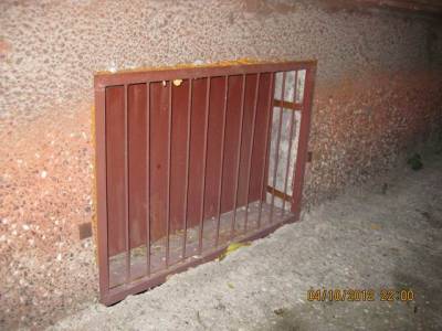

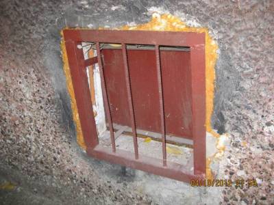

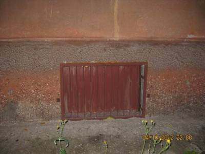

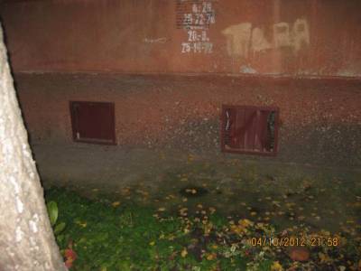

Гм... что-то мне снаружи как-то не очень понравилось:
А что у них внутри? И как это выглядит в смысле энергоэффективности?
Прикрепления: 8553681.jpg(51.9 Kb) · 3665903.jpg(81.7 Kb) · 4830305.jpg(53.8 Kb) · 4180303.jpg(70.0 Kb)

dworkih Спасибо Уважаемому управдому за внимание оказанное нашему дому .Благодаря вашим фотографиям все могут посмотреть наши подвальные окна. Главная цель была убрать старую рухлядь , затратить поменьше денег наших собственников.И вот исходя из этих средств и
мастерили что-то меняли,переделывали.Согласен есть недостатки и внутри ещё есть недоделки но что получилось то получилось главное выглядит аккуратнее и людям нравиться.

Pavel1, а каково, всё-таки, устройство этих окон изунтири? Есть ли какое-то утепление, или просто стоит железная пластина? Меня, собственно, не внешний вид а энергоэффективность заботит. УК делала или какую фирму нанимали?
А вообще на меня лично Ваш дом произвёл очень приятное впечатление: всё аккуратненько, чистенько. (Правда, заезжал поздненько).
Pavel1 Дата: Суббота, 06-Окт-2012, 20:04 | Сообщение # 22
Сообщений: 33
Уважаемый Дворкин Устройство очень простое придумывали сами с подрядчиком обрамление из уголка
снаружи и такой же квадрат внутри между собой сварены закреплены утепления нет.Прошлую зиму перезимовали в подвале было не холодно,сейчас самостоятельно доделываем пластины утеплим ,зашпаклюем замажем.В дальнейшем можно вставить деревянные блоки.УК долго искала подрядчика приходило много бригадиров но всем было мало денег
нашли знакомого уговорил он и смастерил.

Pavel1, изнутри там не решетка. как снаружи, а лист фанеры на петлях? и чтобы открыть для проветривания, надо залезть в подвал и изнутри открыть, да?

Изнутри там лист металлический на петлях 8 окон открываются, 8 глухих.Заходишь в подвал и открываешь.
Всё лето открыты.
