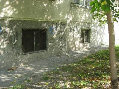

Озаботился вот утеплением подвалов. Попросил УК предоставить предложения по ремонту подвальных окон. Принесли смету на установку стеклопакетов. Стоит ли оно того или можно обойтись технологиями попроще? Особенно вот на таких окнах?
СтОит ли начинать мероприятия по утеплению дома именно с этих работ?
Прикрепления: 8887760.jpg(90.1 Kb)

Лучше начать с Приказа Госстроя № 170. Если не ошибаюсь:
-продухи должны быть со всех 4-х сторон дома, их суммарная площадь должна быть не менее 1/500 площади подвала;
-продухи следует забрать металлической сеткой с ячейками 0,5х0,5 см для защиты подвала от грызунов;
-продухи должны быть открыты, но в сильные морозы их следует закрывать.
P.S. Для утепления продухов хороший результат дает использование полипропиленовых мешков, набитых любым утеплителем - ватой, тряпьем, листьями...
Ставить стеклопакеты считаю совершенно излишним.

А что делать с окнами размером 15х15см? у нас такие, мешки это хорошо, но не эстетично, рамы никакие не вставишь, а решётки были бы где аккуратные, посмотрел бы.

praktik, а то, что изображено на снимке - это продухи? А то у нас с УК на этот счёт очень разные мнения.

Ну, вот поэтому я и забеспокоился. То есть, рекомендуете ставить обычные деревянные рамы?

AonMaster, ну, не такая уж и мизерная - Вы же фотки видели? Смета на всё - 100 тыс.

На мой взгляд, окна подвала очень большие. Может быть есть смысл уменьшить проемы и тогда затраты на сами окна уменьшатся и вероятность разбития стекол тоже. В нашем доме всего 4 окна, где то 90х90 см 2 с одной стороны и 2 с другой, значит по противоподарным нормам этого достаточно. А может быть, лишние проемы то же капитально заложить?

Приоритетное требование - подвал должен быть сухим. Если продухи застеклены и вентиляция воздуха отсутствует, неизбежно повышение влажности до 100%, появление конденсата и ускоренная коррозия не только труб, но и арматуры перекрытия. Ради чего? Эстетики?

Нам вот не повезло, маленькие продухи и ломаю голову как эстетично и практично сделать. Может кто тут подскажет или видел как делают.

"Да элементарно, Ватсон": намечаете мелом требуемый размер, берете в руки перфоратор и выполняете требование Приказа №170 - увеличиваете площадь продухов до 1/500 площади подвала.
