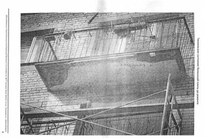

Пенсионерка Галина Берестнева осталась недовольна качеством ремонта. А именно ее не устроило то, как был отремонтирован балкон.
Мало того, что ремонт был проведен в нарушение проекта, так еще не был достаточно хорошо выполнен. В итоге вода, попадающая на балкон, задерживается на нем, в холодное время - замерзает и балкон вновь разрушается. О чем пенсионерка написала своему депутату из партии Единая Россия Дмитрию Прибаловцу.

У РСУ-1 должны быть документы, определяющие, какие виды работ они имеют право выполнять. Имеют ли они право выполнять капитальный ремонт зданий?
Имеет место недооценка "тяжести больного", и в связи с этим "не назначено адекватной терапии" (прошу прощения, не могу перевести на технический язык). И соответственно, работы выполнены не просто - формально, а с ухудшением технического состояния здания (нанеся, фактически, ущерб)
Ведь, если балкон обвалится и кого-то убьет, крайней будет пенсионерка-собственник этой квартиры.
Мой опыт показывает, что даже если работы проведены качественно, но плита продолжает подвергаться воздействию атмосферных осадков - цементная стяжка отслаивается от, родной дому, плиты и осыпается. В цемент должны быть добавлены высоко-связывающие составляющие, повышающие адгезию цемента к старой плите (может ли РСУ-1 разъяснить причины выбора заявленной технологии и какие материалы использовались для ее реализации?)
Добавочная нагрузка цементной стяжки на старые крепежные системы... страшно.... даже на взгляд обывателя.
