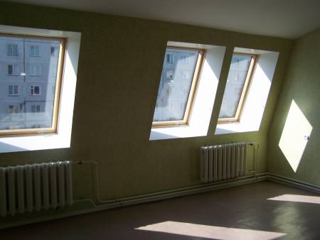

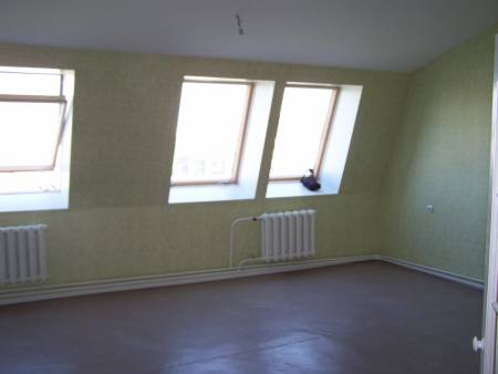

    И еще один вопрос! А хотели бы вы жить на такой крыше???
    Прикрепления: 4398325.jpg(82Kb) · 6688272.jpg(111Kb) · 5036641.jpg(102Kb)
    Lida Дата: Понедельник, 20-Июн-2011, 18:15 | Сообщение # 3
    Сообщений: 404
    Награды: 13
    Если совсем негде жить и по приемлемой цене предложат подобные "этажи" молодым семьям - почему бы и нет?
    Кстати, строили это всё, по-моему, не меньше двух лет. А каково было жильцам этого дома - тоже вопрос...
    А1 Дата: Понедельник, 20-Июн-2011, 20:13 | Сообщение # 4
    Lida, на самом деле строили так долго из-за проблем с ФИНАНСАМИ. В принципе за год спокойно можно было бы уложиться! Со сдачей под ключ. Сама кровля монтируется вообще за несколько месяцев.
    А вы бы согласились на такую реконструкцию дома?
    вовик Дата: Понедельник, 20-Июн-2011, 20:40 | Сообщение # 5
    Сообщений: 642
    Награды: 17
    Репутация: 9
    У меня в это доме живет старый друг, точнее жил два года назад, так вот сняли крышу ,неуспели перекрыть затопило дождем всех до первого этажа , вся мебель апаратура и т.п пришла в негодность , пересилили на 5 мик. р-н резерв.фонд наобещали три короба . фиг что вернули , наднях свяжусь узнаю как дела . должен был переехать обратно .
