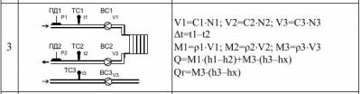

Схема потребления 3 (как я понял).Как понять,  где тут Подача отопления и Обратка, где подача Горячей воды и Циркуляционная труба, ну холодной вроде бы t3 и tx.
Добавлено (04-Апр-2013, 15:54)
Посмотрел в инструкции на схему 3, там всего 3 трубы - две на отопление (батарея нарисована). и одна мимо идёт.  А у нас же ещё и ГВ идёт туда и сюда (циркуляция).

А что Вы хотите услышать от нас? У нас конкретно другой тепловычислитель, 942. Но большого значения это не имеет. У Вас схема 3
Вводов 2. По какому вводу Вы спрашиваете? У Вас оба ввода задействованы или один?
На всякий случай, все параметры с индексом 1 - входящие в дом, с индексом 2 - выходящие.
С индексом 3 отдельный тупиковый трубопровод для горячего водоснабжения, только входящие параметры, tв - температура воздуха, tх - температура холодной воды на источнике (нагрев от 0 градусов до tх не оплачивается). Что у Вас где измеряется, Вы не сказали, как можно ответить в никуда, если вариантов много. Например на одном вводе отопление, на другом ГВС. Схема присоединения ГВС какая? А может быть ГВС внутри головного учета. Как конкретно скомбинированы эти вводы между собой в Вашем случае? Мы же про Ваш дом ничего не знаем и на так поставленные вопросы ничего ответить не можем.
На нашем сайте есть руководство на этот прибор, рекомендуем начать с его изучения. А вообще, нужно проект узла учета на Ваш дом поднимать, чтобы правильно понимать устройство и отвечать на вопросы.
Прикрепления: 5493286.jpg(16.9 Kb)
