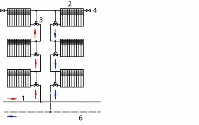

В доме такая схема: подача по стояку спальни обратка по стояку кухни, в зале подача просто по трубе ,обратка через радиаторы. Соответствует данная схема схеме №8 заложенной в прибор СПТ943 на отопление? На горячую воду заложена схема "0".

Думаю, вычислителю СПТ 943 по барабану, каким образом в доме соединены приборы отопления. Он вычисляет количество (объем и массу) поступившего в дом теплоносителя и возвращенного в магистраль, а разность относит на потребление, как в открытой системе теплоснабжения. Вычисляет разность поступившей и возвращенной теплоты, и добавляет к ней тепло в горячей воде. Вот только - зачем? Не происходит ли двойного учета тепла ГВС? Не оплачивают ли жители горячую воду по нормативу, а содержащееся в ней тепло - как добавку к отоплению?

Я понимаю так .что прибор считает по расчётным формулам (справа от схемы подключения ) в соответствии с теми данными которые в него заложены.Для каждой схемы потребления - свои расчётные формулы. Вопрос в том , что правильно в прибор учёта внесена схема потребления теплоносителя?

Для того, чтобы определить правильно ли применена схема, необходимо знать фактическую функциональную схему разводки в ИТП вашего дома, то есть знать еще и откуда и каким образом происходит подготовка ГВС. И если у Вас открытая система отопления и при этом независимая тупиковая (без циркуляции) ГВС, то схема правильная, а если подготовка ГВС происходит от системы отопления, то получается двойная оплата.

Горячая вода приходит готовая с ЦТП ( на несколько домов ),туда же и уходит. Циркуляция есть. Система отопления и горячего водоснабжения никаким образом между собой не связаны.

Приведенная схема предназначена для тупикового ГВС, а также учитывает потребление горячей воды из тепловой сети. Если на циркуляционной схеме ГВС стоит только один расходомер, то он учитывает всю поступившую в дом горячую воду с ЦТП, но не учитывает возвращенную.

На циркуляционной схеме ГВС стоят два расходомера.
По горячей воде в прибор заложена схема учёта "о".

Как я и отмечал, плохо рассуждать не имея точной функциональной схемы. Со слов описания устройства системы отопления и ГВС дома sibis, следует, что система ГВС циркуляционная, а это означает, что схема №8 уже мягко говоря "не катит". При использовании схемы №0 для ГВС нужно учитывать, что схема определяет полную энергию полученную системой, при этом на ГВС непосредственно расходуется уже посчитанная энергия, то есть в договоре в разделе по определению количества потребленной энергии на отопление дома к энергии ТС1(системы отопления) нужно прибавлять разницу Q-Qг из схемы №0, поскольку Qг уже заложена и оплачивается в тарифе на горячую воду (Кстати, зная потребляемый домом объем ГВС и фактическое Qг, можно оценить достоверность принятого тарифа на ГВС). Схему же на отопление №8 нужно менять, если словесное описание всей системы верно.
P.S. А схему нужно знать, чтобы не нарваться на двойную оплату.
