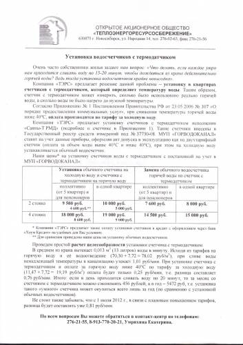

Ну, вот ТЭРС, вроде бы, устанавливает:
Прикрепления: 9817781.jpg(370Kb) · 4877791.jpg(263Kb)

Quote (dworkin)
Только ТЭРС умалчивает в своей рекламе, что собственники обязаны оплачивать весь объем горячей воды, вошедшей в дом и учтенной ОбщеДомовым Прибором Учета, через общедомовой учет вода проходит нормативной температуры. Таким образом, вся экономия в квартире вернется в виде ОбщеДомовых Нужд и нормативных потерь во внутридомовых сетях. Вся вода будет учтена общим счетчиком, как горячая. квартирными будет учтена не вся, а только часть. Разницу придется оплачивать собственникам либо пропорционально своим расходам, либо с 1 сентября пропорционально площадям квартир. На сегодня от оплаты общедомовых показаний никуда не уйти.

lib, так и что же делать тем, у кого циркуляции нет и не предвидится? Совсем не ставить и лить не глядя?
