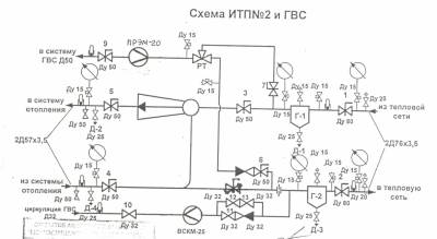

Вот принципиальная схема узла управления с ГВС
В зимнем варианте в морозы задвижка 7 закрывается, задвижка 6 открывается, краны 12 и 13 на обводе открываются, между врезкой на задвижку 6 и врезкой циркуляционной линии ставится шайба (рядом с грязевиком Г-2) или балансировочный кран. Обратка из дома с этого конкретного узла будет циркулировать. Этот вариант подсаживает отопление, поскольку вода пойдет на второй круг внутри дома с дополнительным сопротивлением.

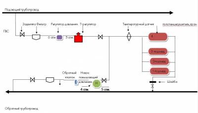

Я слегка подредактировал свою схему ,
что скажете?

Quote (Магнат)
что скажете?
Согласовывать надо такую схему, проект составлять и с ЭСО, Ростехнадзором согласовывать. А это деньги и время. Что случится с этой схемой, если электричество отрубится? Я полагаю, что в краны ринется вода из подающего трубопровода, хотя, возможно терморегулятор её придержит, а водоснабжение станет тупиковым.
